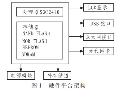

硬件平台架构如图1所示。
S3C2410是Samsung公司推出的16/32位RISC处理器,为手持设备和一般类型应用提供了低价格、低功耗、高性能小型微控制器的解决方案。
S3C2410采用了ARM920T内核,0.18μm工艺的CMOS标准宏单元和存储器单元。它的低功耗、精简和出色的全静态设计特别适用于对低成本和功耗敏感的应用。ARM920T实现了MMU,AMBABUS和Harvard高速缓冲体系结构。这一结构具有独立的16kB的指令Cache和16kB数据Cache,每个都由8字长的行构成。

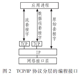

基于TCP/IP的套接字有流式套接字(SOCK_STREAM)、数据报式套接字(SOCK_DGRAM)、原始式套接字(SOCK_RAW)3种类型,如图2所示。

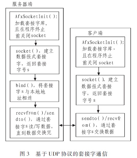

UDP协议面向无连接服务,每个分组都携带有完整的目的地址,操作简单,且无传输延迟,比较适合要求不高的游戏通信。它的通信时序如图3所示。

1)加载套接字库AfxSocketlnit()
布尔型,参数缺省值为NULL,在程序结束前自动调用WSACleanup清除套接字。
2)创建套接字socket()
用于创建指定类型的套接字,流式(TCP协议)SOCK_STREAM或数据报式(UDP协议)SOCK_DGRAM。
3)绑定本地地址bind()
将套接字地址(包括本地主机地址和本地端口地址)与所创建的套接字号联系起来,即将名字赋予套接字,以指定本地半相关。
4)接收recvfrom()
在套接字指定的已连接的数据报或流套接字上接收输入数据。
5)发送sendto()
在套接字指定的已连接的数据报或流套接字上发送输出数据。

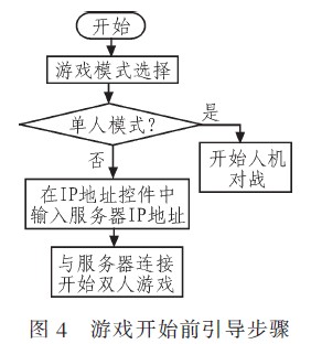

游戏开始前有一系列引导步骤,让用户选择游戏模式,并作相应的初始连接,如图4所示。这些引导步骤可通过添加一系列对话框资源来实现。完成之后进入选择的游戏模式。
对于单人五子棋游戏,即人机对战,只需要一个应用程序。当用户鼠标左击棋盘时,程序先在相应位置处画棋子,然后执行电脑方策略,实现对战。
对于双人五子棋游戏,则需要先运行一个服务器端程序,然后两个用户分别运行一个客户端程序,并与此服务器相连。游戏进行过程中,由服务器执行游戏策略,客户端程序只负责采集鼠标信息和显示棋子。我们让用户A在游戏平台A上运行服务器端程序,紧接着运行客户端程序,并与服务器建立Socket连接;然后告诉用户B服务器的IP地址,让其在平台B上运行客户端程序,并与服务器建立Socket连接;连接成功后就可以开始游戏了。

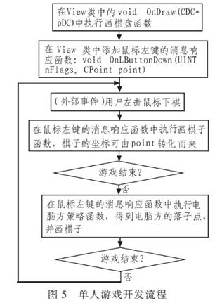

进入单人模式后的程序开发流程如图5所示。
对于某些步骤需要作详细说明:
3)判断游戏是否结束

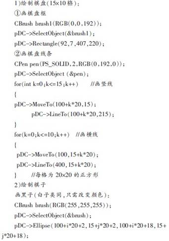

在Doc类中定义私有性质的成员变量intstate[15][10];,用于记录棋盘上每一格的状态:无棋(值为0)、用户方棋(值为1)、电脑方棋(值为2),初始值是0。游戏过程中,某一方落棋后立即给state数组对应成员赋值,下标可由鼠标左键消息响应函数的CPointpoint参数转换而来。
对于棋盘上每一个坐标点(i,j),沿东西、南北、东南西北、东北西南四个方向扫描五个沿途点的状态值,若发现五个相同状态相连,则该状态(用户方或电脑方)的棋手获胜,游戏结束。
4)电脑方下棋策略
对于棋盘上每一个坐标点(i,j),扫描它的状态值state[j],一经发现不为0,就以此点为起点,沿东、南、西、北、东南、西南、东北、西北8个方向搜索5个棋位。

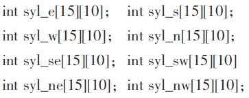

事先定义针对每个点、每个方向的8个整型数组(初始值赋为0):
对于坐标点(i,j),搜索过程中若遇到具有相同状态的点(m,n),则对应方向数组的[j]成员的值增加,遇到不同状态点则减小。保存8个中绝对值最大的。
上述操作完后,比较所有点存的值,绝对值最大的说明以该点起始的某个方向己方棋子相连较多,或者对方棋子相连较多,最适合落子。

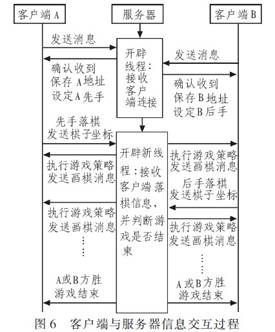

从游戏开始到结束,客户端与服务器的交互过程如图6所示。

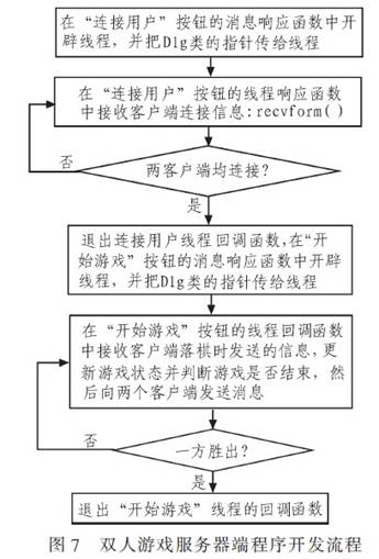

开发流程如图7所示。

1)开辟线程
如果让服务器一直recvfrom(),则主线程将一直执行此函数,造成消息拥堵,从而导致其他事件难以响应,因此选择开辟新线程在后台接收客户端信息,合理分配系统资源。
开辟线程的过程如下:
①定义要传送给线程的全局性质的结构体RECVPARAM,成员为Dlg类指针类型变量。
②定义RECVPARAM结构体变量pRecvParam,并把当前工程的Dlg类指针赋给其成员;创建线程,把pRecvParam传递给线程;然后关闭线程。
③在线程回调函数中接收传递来的变量pRecvParam,然后就可以调用Dlg类的成员来实现功能。
2)信息格式
①客户端连接信息
格式随意的字符串,目的是让服务器端接收到数据,从而发现客户端IP地址。我们发的是“0000”。
②客户端下棋信息
信息格式:用户标识(1位)、落子横坐标(2位)、落子纵坐标(2位)。
其中,用户标识位1代表先手(白方),0代表后手(黑方)。
③服务器端发送信息
指导客户端画棋子以及显示状态。
信息格式:用户标识(1位)、落子横坐标(2位)、落子纵坐标(2位)、游戏状态(1位)。
其中,前5位与从客户端接收的相同:游戏状态位1表示游戏结束,0表示游戏未结束。

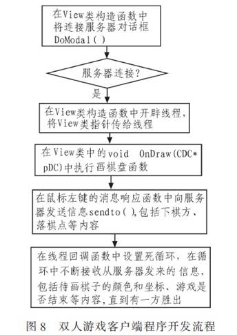

添加对话框资源CDlgLink,用于连接服务器;并在其上画一个IP地址控件,用于填写服务器IP;在确定按钮的响应函数中初始化套接字socket()、bind(),并向服务器发送连接请求sendto();
在View类构造函数中将模式选择对话框DoModal(),选择进入双人模式,之后的程序开发流程如图8所示。
