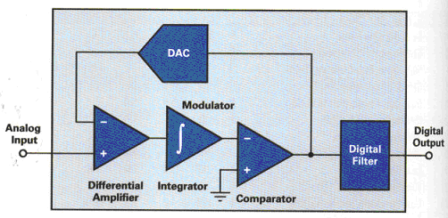

△∑ADC由一个△∑调制器以及后序的数字抽样滤波器组成。 调制器由一个带DAC的反馈回路纽成,回路中包括了一个比较器及一个积分器。回路通过时钟同步。基本组成架构见图1所示。
图1
*特征
△∑转换器拥有非常高的分辨率,可理想的用于转换极宽频率范围(从直流到好几个MHz)的信号。在△∑ADC中,输入信号先通过一个调制器实现过采样,而后由数字滤波器所产生的、采样率较低的高分辨率数据流完成滤波及抽取。

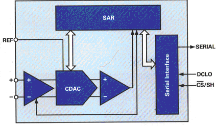

在SARADC内部。数位是由单个高速、高准确度比较器一位一位确定的,从MSB/最高有效㈣到LSB/最低有效62)。比较的坌过程是通过模拟输入信号与DAC的输出比较.而后根据比较结果。在DAC输出端先前确定的数位的基础上不断的调整,使DAC输出信号逐步逼近模拟信号.并最终完成转换。基本组成架构见图2所示。
图2
*特征
逐次逼近存储(SAR)转换器是针对中等采样速率的中高分辨率应用常用的架构。SARADC分辨率范围从8位至18位不等,典型速度值低于 10MSPS,拥有较低的功率损耗及小外形。SAR转换器依照与平衡校准类似的原理运作。在校准时,未知重量被置于天平的一端,同时将已知重量添加置另一端,通过减少或添加(kept)直至两端达到完美的平衡。未知重量可通过添加的已知总量的总数测量得出。在SAR转换器中,输入信号是未知量,通过采样并保持。该电压随后将于连续的已知电压比较,其结果由转换器输出。但与重量测量不同.转换可通过电荷再分配技术在非常短的时间内完成。

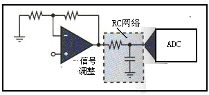

输入放大器通常通过RC网络连接到ADC,见图4所示虚线框图。
图4
虽然常被称为滤波器,但此类网络实际上是因ADC输入电路而产生的电流脉冲出现时的一个伺服”调速轮”(flywheel)。RC网络电路的取值同时取决于放大器及ADC的特性,并经常需要针 对特殊应用进行优化。最适宜的电容一般为ADC输入电容值的10=+50倍。电阻值的选择则应当满足速度或应用需求的带宽的要求。

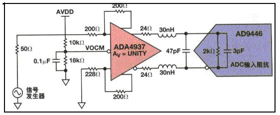

举例考虑—个典型的放大器,例如ADA49371,如果设置增益G=1,那么输出的噪声谱密度在高频部分是 ,与此频带可比的采样速率为80MSPS的AD9446-802ADC的输入噪声谱密度是 。这里的问题是,放大器的噪声带宽等于ADC的全带宽(中心频率位于500MHz),而ADC的噪声又必须限制在第一奈奎斯特范区(40MHz)。在没有滤波器的情况下,放大器的噪声有效值是155μVrms,ADC的噪声有效值是90μV。从理论上讲,总系统的信噪比(SNR)降低了6dB。为了从实验上证实这—点,用ADA4937驱 动的AD9446-80测量的SNR结果是76dBFS,本底噪声是-118dB。如果改用变压器来驱动AD9446-80,测量SNR结果足 82dBFS。因此用放大器驱动ADC可将SNR降低6dB。
为了提高ADC的信噪比,在放大器和ADC之间加了一个滤波器。如果使用的是一个100 MHz的双极点滤波器,放大器的总噪声有效值变为71 μV, 使ADC的信噪比仅降低3dB。使用双极点滤波器改善了SNR达到79 dBFS,本底噪声为-121dB。构建双极点滤波器的方法是放大器的每个输出引脚都串联一个24Ω的电阻器和一个30 nH的电感器并且差分连接一个47pF的电容器,见图5所示的使用外接双极点噪声滤波器的ADA4937放大器驱动AD9446-80ADC原理图。

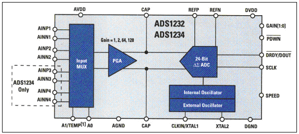

用于桥接传感器的完全模拟前端ADS1230/32/34型△∑ADC芯片是分别为精密型20位及24位 △∑ADC,具有一个板载超低噪声可编程增益放大器(PGA)及内置振荡器PGA支持用户自选择增益: 1、2。64、128。该ADC具有235位有效分辨率。由3阶调制器及4阶数字滤波器组成,支持10SPS及80SPS的数据率。器件的所有功能都可通过专用的I/O引脚控制,简化了运转模式。图6为ADS1230结构组成示意图。
图6
*主要特点
超低噪声:10SP5时为17nVRMS(PGA=128),80SP5时为44n nVRMS(PGA=128)V;增益为64时,无噪声分辨率可达19.2位;优异的50至60MHz抑制性能(于10SP5时);单通道差分输入为 AD51230;双通道差分输入为AD51232;四通道差分输入为AD51234;内置温度传感器,有简易的双线串行数字接口;电源电压范围为2.7V 至5.25V;封装模式为:TSSOP-16封装(AD51230),TSSOP-24封装(AD51232),TSSOP-28封装 (AD51234)。可在衡器、应变测量与压力传感器及工业流程控制等设备上应用。
