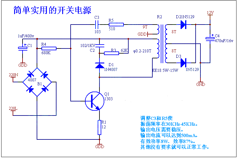

发布时间:2009-12-30 18:54 发布者:
topcircuit
开关电源
实用的
开关电源
(初学可制作)
输入220v
输出~12v
电流
500MA
有效功率8w
效率87%
震荡频率30KHz-45KHZ
简单明了
已经给出变亚器参数了,
有动手能力的可以做,
合适12v的CD当做电源(但要另外稳压)

2009-12-31 00:00:40
这个电路要做好不容易

2010-1-1 20:06:29
呵呵,小小功率倒是可以试试,不然。。。
