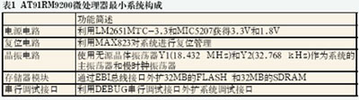

最小系统是保证微处理器可靠工作所必需的基本电路。基于AT91RM9200微处理器的最小嵌入式系统由微处理器AT91RM9200、电源电路、晶体振荡器电路、复位电路、JTAG接口、存储器模块、串行调试接口等电路组成。至此就具备了设计开发一款基于ARM微处理器的通用工控平台的硬件基础。

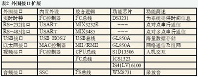

利用AT91RM9200丰富的内置外设,可以方便的扩展外围接口,如表2所示。
