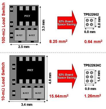

考虑过这些重要问题以后,对于一名经验丰富的设计人员来说,基于离散式半导体组件来实施一款对系统不同负载进行开关的解决方案就是一件十分简单的事情了。但是,从零开始实施这种解决方案可能会花费大量的时间。更为重要的是,从解决方案体积和成本的角度来看,其可能并非最佳。一个基本负载开关包括由一个功率 PMOS FET、两个 NMOS FET、一个负载电阻(让其兼容低压逻辑信号,并在闲置不用的时候对轨放电)以及一个控制上升时间和避免浪涌电流的 RC 时间常数组成。这种解决方案至少使用 6 个组件,并要求 8mm2 到 20 mm2 以上的空间,具体取决于导通电阻要求和所使用的封装类型。
为了减少设计工作量并缩短产品上市时间,半导体供应商们推出了一些易于实施、成熟、完全合格的集成负载开关作为其系列产品的组成部分,例如:TPS22924C或者 TPS22902 等。诸如此类的 IC 均具有我们前面介绍的单个超小型封装特性。用户现在可以在减少 90% 板级空间需求的同时简化其子系统负载管理,如图 1 所示。
图 1 100-mOhm 和 10-mOhm 开关要求离散式解决方案与负载开关 IC 空间分析对比
