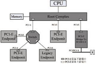

PCI-E Switch为整个系统提供扩展端口,系统中所有的PCI-E接口都是通过PCI-E Switch芯片扩展出来的,类似的可以看成将多个PCI-E插槽直接连接到主机的北桥上。图2为含PCI-E的拓扑结构图,通过Switch可以将一个上游设备口扩展多个下游端口,此外PCI-E Switch还可以级联。通过一个多通道的PCI-E Switch可扩展构建一个多采集卡多存储设备的实时高速采集存储系统。
图2 含PCI-E Switch的拓扑结构图
本方案采用的是PLX公司的一块PCI-E Switch芯片PEX8616,它是一款可以设置4个接口并拥有16个通道的PCI-E Switch芯片,并可设置每个接口的通道数。其支持透明桥(TB)、非透明桥(NTB)两种方式,即可以支持两个及以上的多主机系统和多智能I/O端口的模块。PEX8616每个通道含有两个虚拟端口,且支持热插拔。由于主要目的是将北桥上的PCI-E ×16插槽扩展成为多个PCI-E接口。因此,本系统中将其分为四个PCI-E ×4的接口。端口号为0、1、5和6,将与主机连接的端口0设置为上游端口,其余三个端口则为下游端口,连接采集卡和RAID存储卡。
