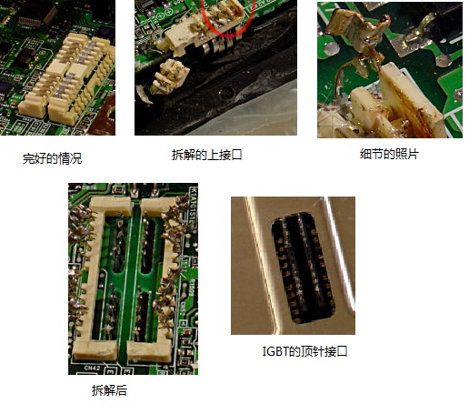

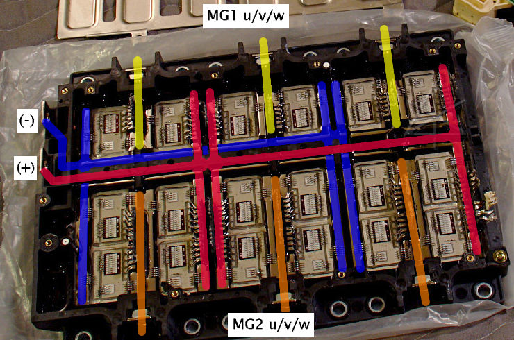

这块板有12个IGBT管,里头有12组驱动板,他们之间的连接是非常有意思的设计
以下为上下接口的详细照片解析,这种连接的方式最大的保证了其连接的稳定性。
另外值得注意的是,有四个霍尔电流传感器,这个四个玩意的处理电路是竖着做好,然后下面接到驱动板上,一般霍尔有四个接口(VCC,GND,S+,S-)

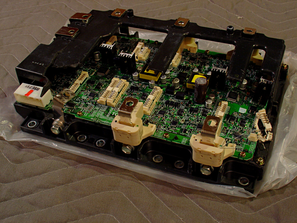

驱动板正面和反面图非常清晰,这两张图可以作为分析驱动板的主要来源
正面
反面
