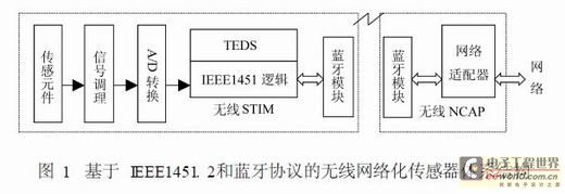

基于IEEE1451.2的有线网络化传感器结构模型包含STIM、TII和NCAP三部分。而本设计的基于IEEE1451.2和蓝牙协议的无线网络化传感器,采用蓝牙模块替代TII实现无线连接,类似于实现了一个无线的STIM和无线NCAP接收终端的模式,它们以点对多点方式在蓝牙匹克网以主从方式实现相互通信。
STIM通过无线的NCAP接入以太网(Ethernet)或In2ternet,同时NCAP通过分配的IP地址与网络相连,如图1所示。与典型的有线方式相比,上述无线网络模型增加了两个蓝牙模块,对于蓝牙模块部分,标准的蓝牙对外接口电路一般使用RS232或USB接口,而TII是一个控制链接到它的STIM的串行接口,因此必须设计一个类似于TII接口的蓝牙电路,构造一个专门的处理器来完成控制STIM和转换数据到蓝牙主控制接口(HCI,hostcontrolinterface)的功能。硬件实现上可以采用接口模块,软件实现上可以采用标准的STIM软件模块:STIM模块、STIM传感器接口模块、TII模块、TEDS模块以及地址和函数模块。
