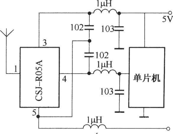

如图所示是CSJ-R05A与
单片机
配合的应用
。由于单片机对无线接收系统都存在着一定的电磁干扰,这种干扰轻则导致接收机接收距离变近,重则会导致接收机不能正常工作。为抑制单片机系统对接收机的干扰,在接收机中增加了由三个色环
电感
和四个
电容
组成的去耦电路,必要时还可对单片机采用屏蔽措施,以进一步抑制干扰。

CSJ-R05A组成的接收电路
