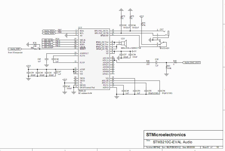

把TDA1543+功放+MIC都放进去了。俺在很多手持设备上都有见到这个料

功能可以满足要求,但它提供的是D类功放,对于WAV文件的音质播放,怕难于满足。
做产品是相当不错的选择,但对于DIY来说,增加了焊接难度。

TDA1543是选择用8脚的DIP呢,还是16脚的SO?

DIP的跟SO的表面积几乎一样,只是DIP的厚度比SO的高,如果不考虑高度,选DIP的比较容易购买。

关键是DIP的要打孔

那就用SO吧,俺量过,不用打孔,SO的也可以焊DIP的
