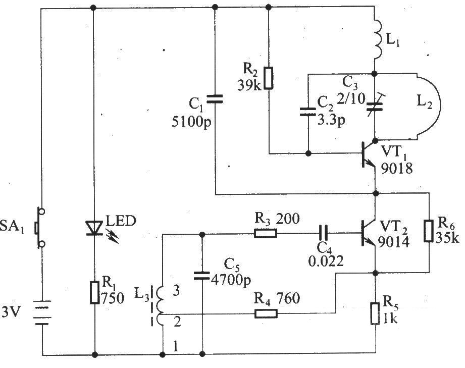

遥控调光调速发射器电路原理图
发布时间:2011-6-29 10:33 发布者:
circuit_share
调光
调速
发射器
遥控
遥控调光调速发射器
采用音频信号来调制高频载波,接收控制器电路中采用了选频电路和十进制计数器CD4017,使得整套电路工作稳定,具有较强的抗干扰能力.
本电路的发
射频
率调整在28~29.7MHz范围内.VT2 ,C5,L3等组成音频
振荡器
,频率约为15kHz.
