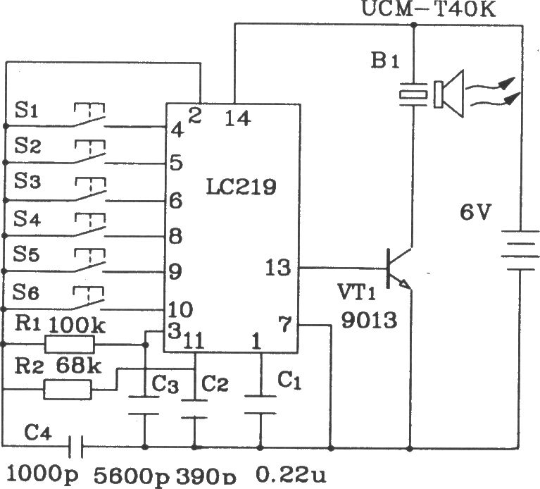

LC219构成超声波6路遥控发射应用电路

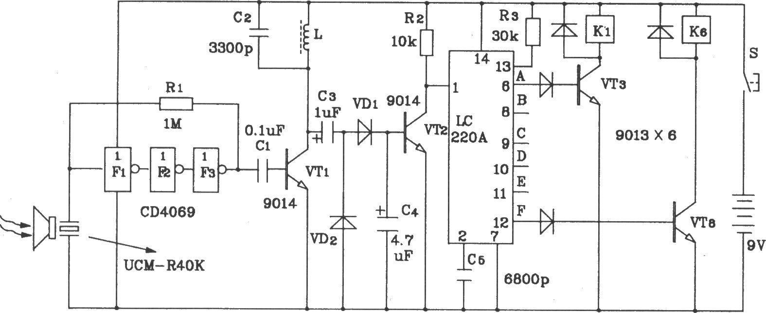

LC220A构成超声波6路遥控接收应用电路
电路中LC219的13脚将输出39kHz的载波编码脉冲,接收电路中LC220的MOD端仍接成自锁方式,并由与UMCT40K桎的UCM-R40K作为接收器件,其谐振频率为39kHz。
