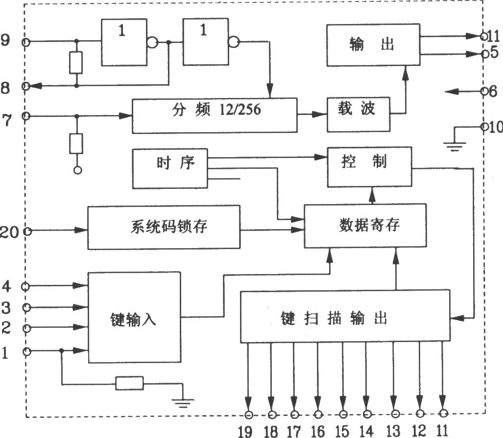

TC9012是一种专用的戏外遥控编码发射。其内部包括
振荡器
、分频器时序产生器、系统码锁存、数据寄存、键扫描输入、键扫描输出、载波控制及输出单元。其内部设置了8位系统码,可实现256只发射器同时同点操作发射而互不干扰。

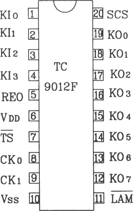

TC9012F外形引脚图
TC9012内部原理框图

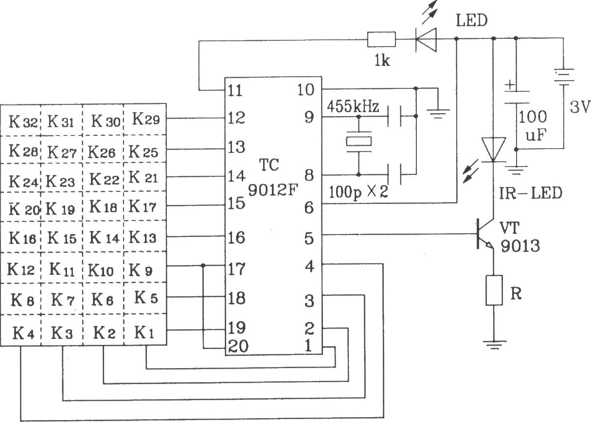

TC9012F构成的典型
红外
发射应用
如下图所示:
