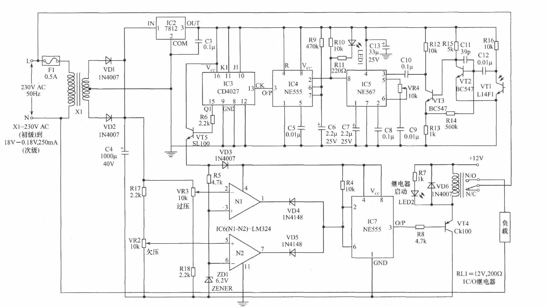

可负载保护器的主要功能有:(1)当电源
电压
过低或过高时自动切断负载电源;(2)当电源电压恢复正常时,自动接通负载电源;(3)提供电压正常指示,当电压过低或过高时指示灯熄灭;(4)使用遥控器远距离控制电源通、断。

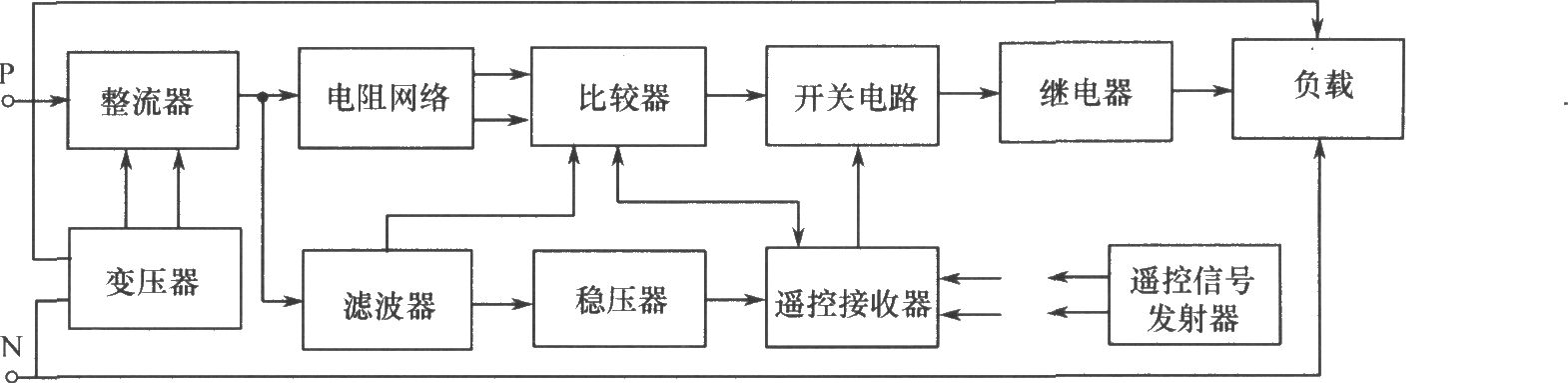

遥控负载保护器的框图:

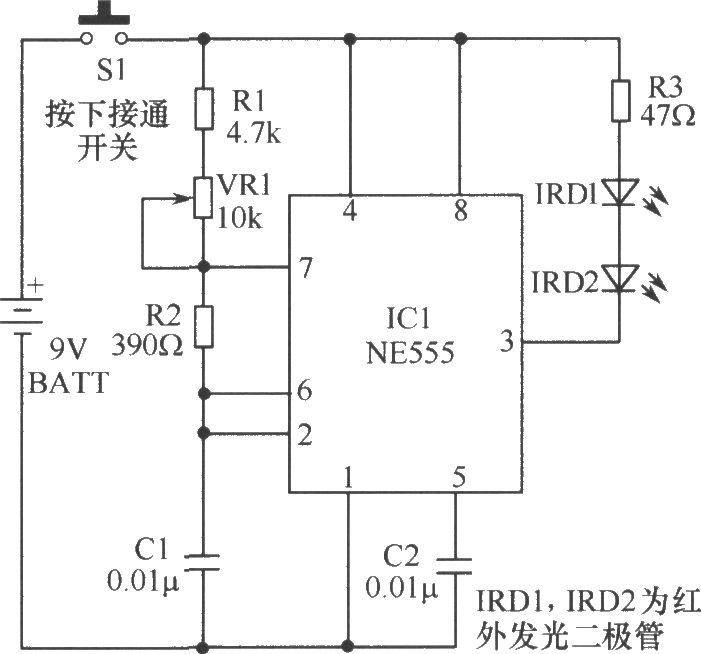

遥控发射器:
遥控接收与负载保护
