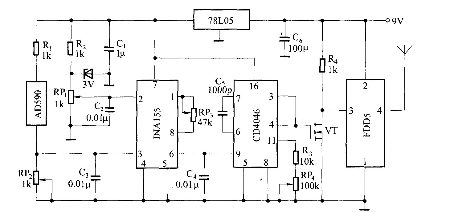

AD590组成温度检测电路,将温度的变化转化为输出
电流
的变化。AD590的输出电流与测量温度成正比,即随着温度的上升,输出电流成1μA/K的恒定比率增大。当输出电流在流经RP2 时,在其上端形成
电压
降,这一电压经电压
放大器
放大后,作为电压-频率变换器的控制电压.

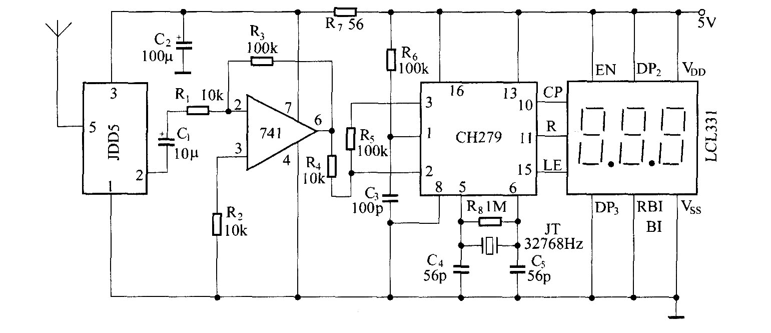

接收电路:
