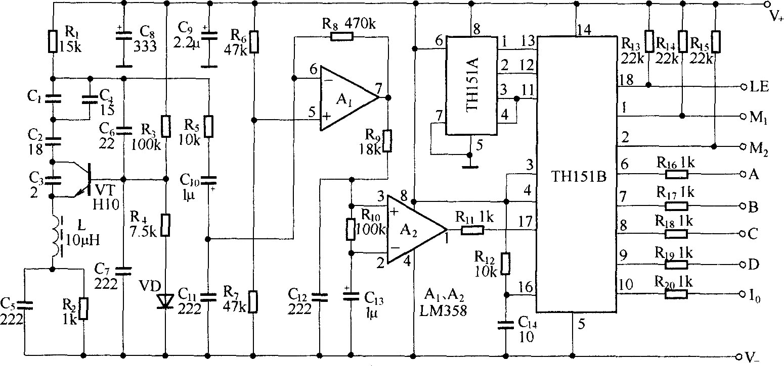

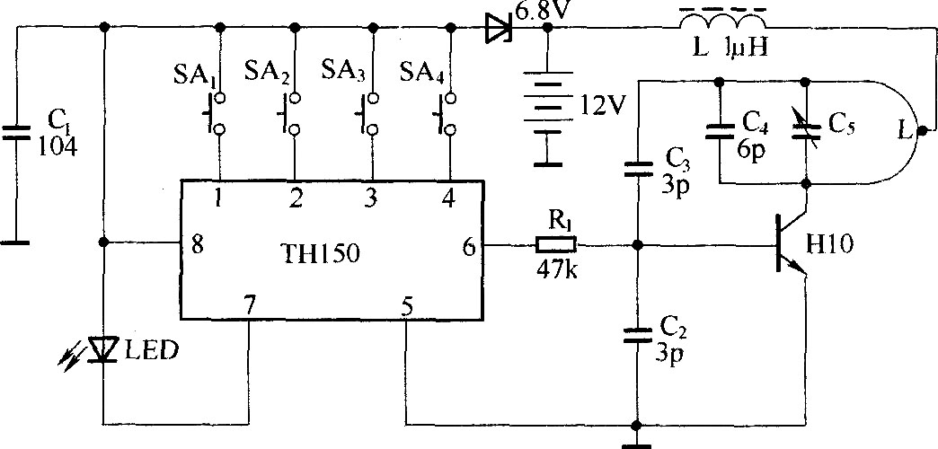

内部结构十分复杂,其编码方式也很独特,但其使用方法与数字编码电路一样,甚至更简单。如图所示是用滚动码编解码电路TH150/TH151A、B组成的
无线电
遥控电路。
遥控发射电路(由滚动编码电路和TH150和晶体管载频
振荡器
组成):
超再生无线遥控接收电路(由滚动解码电路TH151A/B组成):
