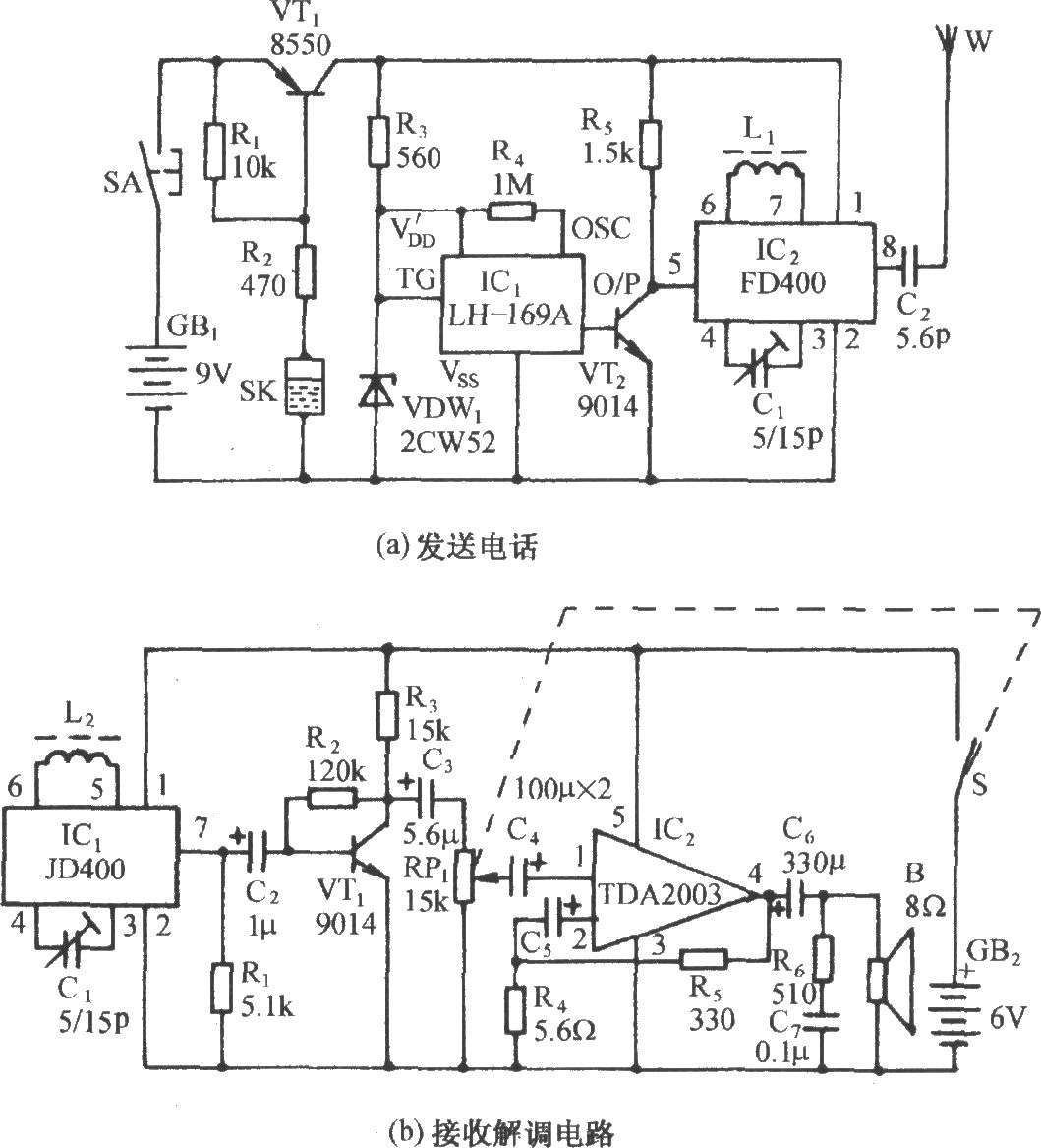

珍贵文物失窃无线电寻踪装置电路
发布时间:2011-6-27 10:08 发布者:
circuit_share
失窃
寻踪
如图所示。它包括振动式无线语言发射电路和无线接收、解调电路两部分。将发射电路板置于被保护的文物的机体内,当有人搬动文物时,按压式开关SA自动复位,同时,水银开关SK因搬移而接通,VT1导通,发声电路和无 线发射电路得电并发送语言报警信号。置于主人身边的
无线电
接收、解调电路在收到报警信号后,迅即发出“抓贼呀”的呼叫声,并可寻迹跟踪之。
