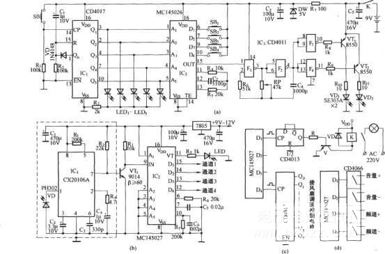

如图是以MC145026为编译其,以MC145027为译码器组成的五路四功能
红外
遥控
(a)图是遥控发射器
(b)图是红外接收与解码电路
(c)图给出了每一个数据输出端可以连接的具体控制内容.
(d)图表示由MC145027的四个数据端通过四模拟开关电路CD4066去控制一个音频功率
放大器
的音量和声道.
