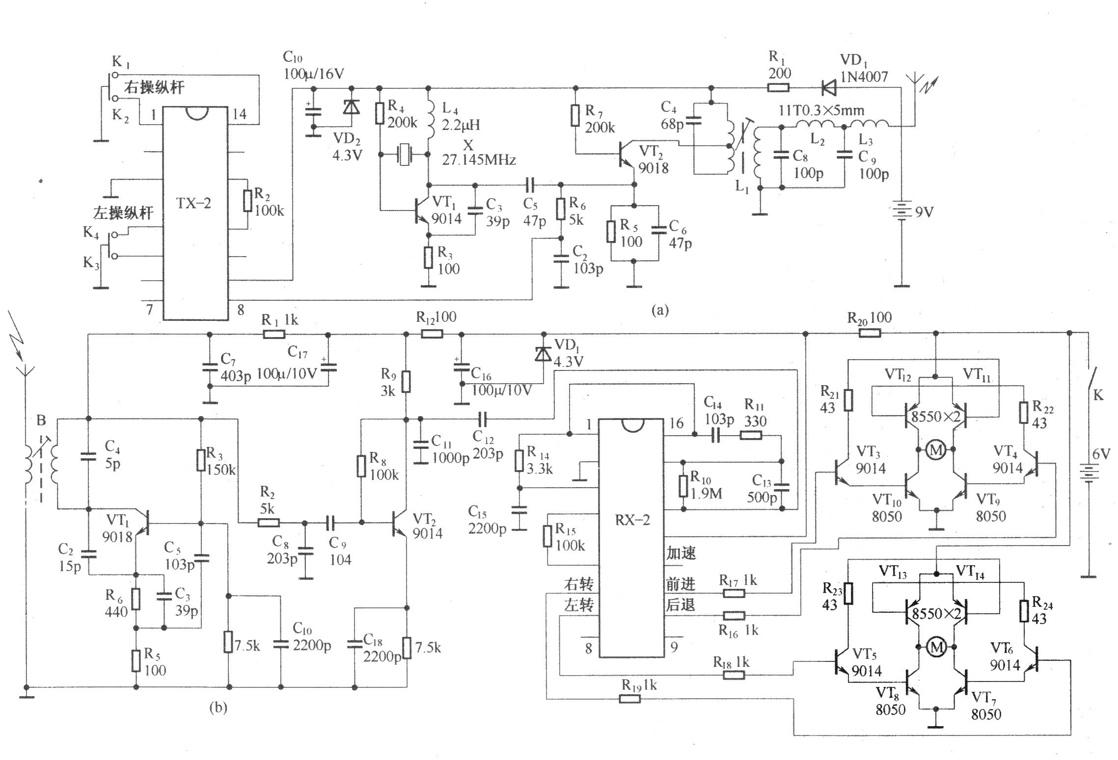

TX-2/RX-2是一对采用
CMOS
工艺制造的遥控专用
集成电路
.它具有功耗低,电源
电压
适用范围宽,工作稳定可靠,外围元件少等特点.TX-2是编码发射
,RX-2是与TX-2配套使用的译码接收电路.
由TX-2/RX-2组成的四通道无线遥控玩具汽车发射电路如图(a)所示,接收器电路如图(b)所示.
