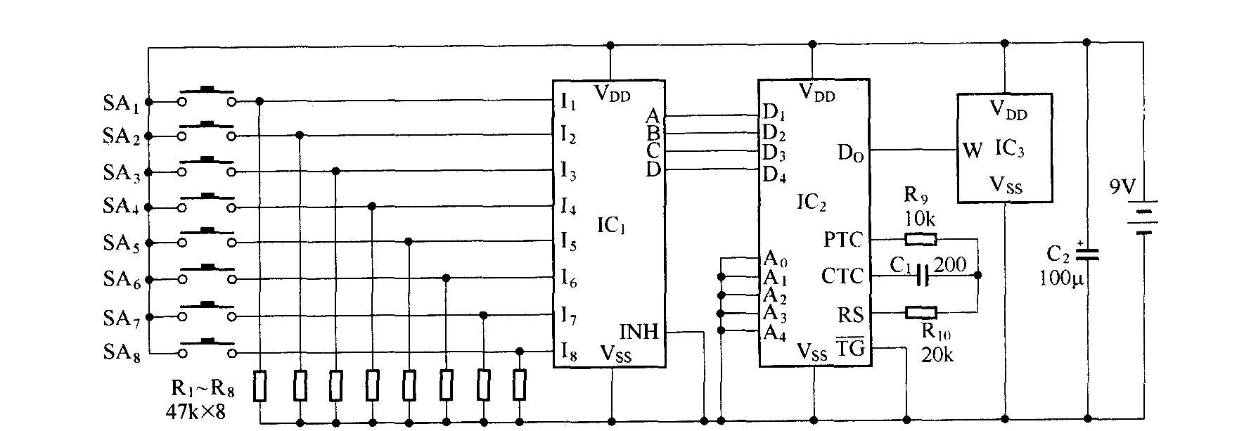

吊扇无线遥控发射

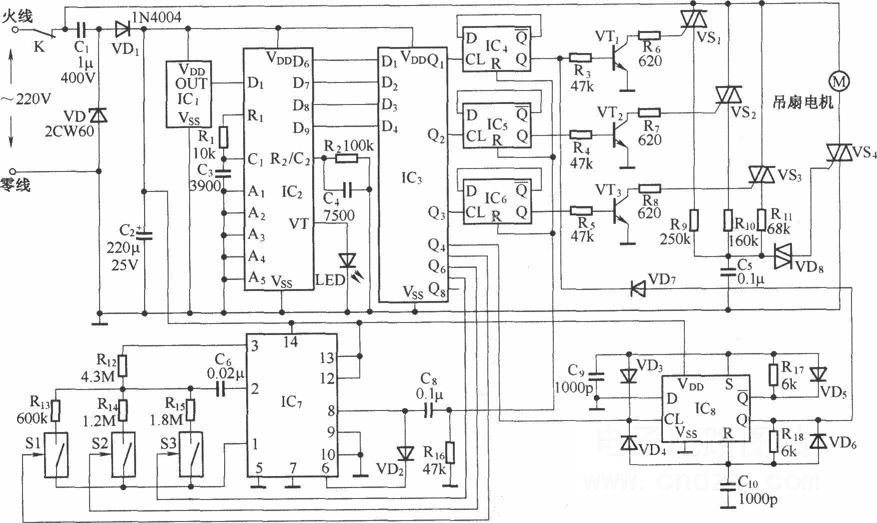

吊扇无线遥控接收电路:

发射电路中:
IC1是10线-4线优先
编码器
CD40147;
IC2是数字编码器MC145026;
IC3是长波发射组件T630.
接收电路中:
IC1是长波接收组件T631;
IC2是数字译码器MC145027;
IC3是4-16线译码器CD4514.
