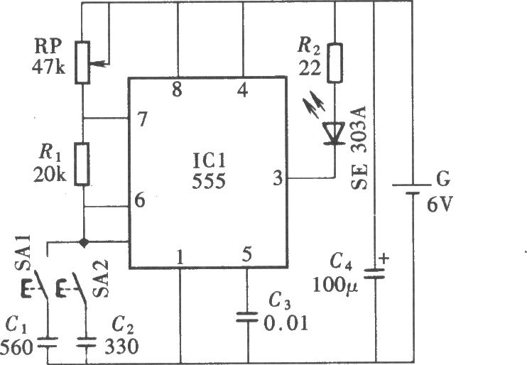

如图所示的音量电位器采用
CMOS
数字
集成电路
组成,可作为家用音响功放
的音量控制用的电位器使用。也可用作其他电器或仪表作
电压
调节器。其电路组成如图所示。全电路由双通道
红外
线遥控发射器、双通道红外信号接收
放大器
、通道选择与控制器、
电阻
网络及其加减控制器组成。
发射电路:
