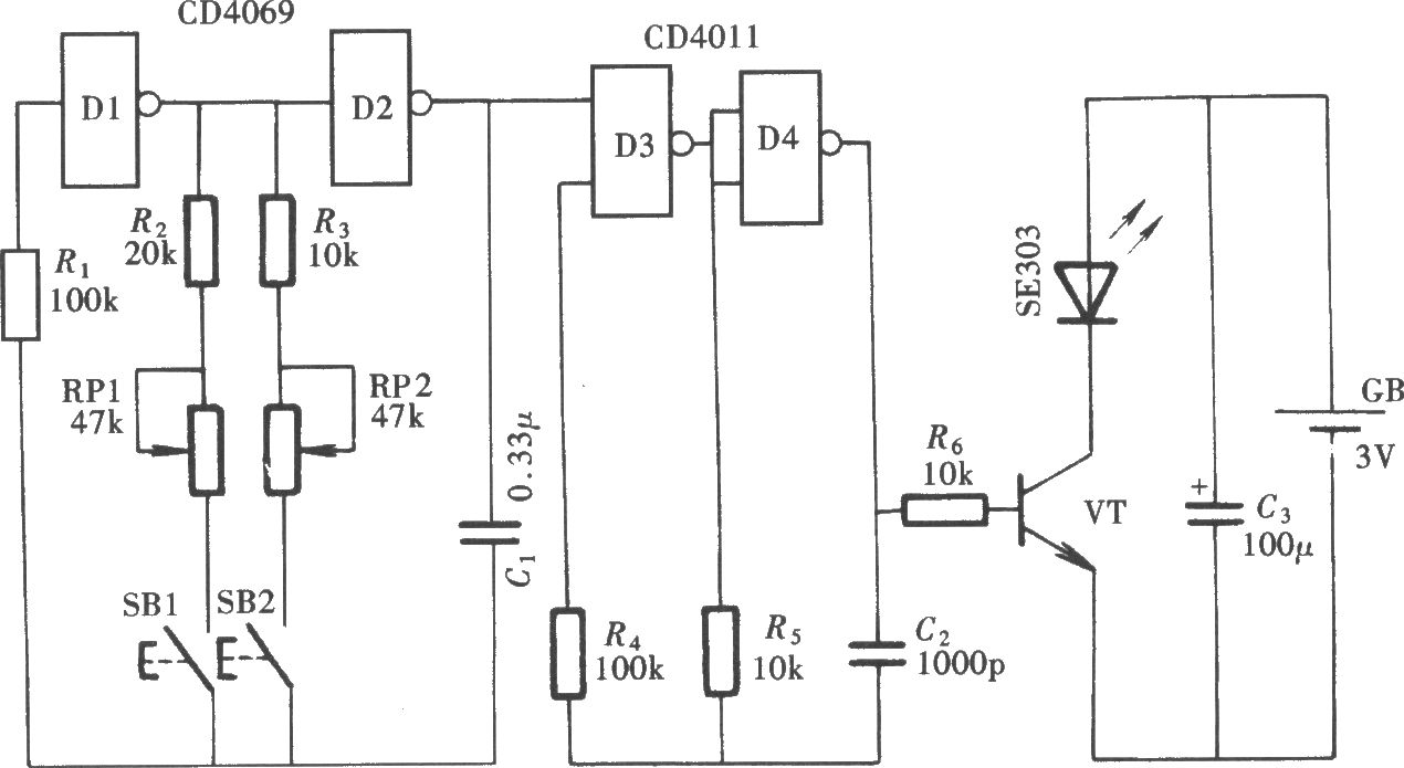

如图所示的双通道
红外
线遥控开关将通道控制信号通过对载频信号的调制,使其变成被调制的高频载频信号,通过红外线发射管向外发射。这种控制方式十分有利于抗干扰,使遥控
的控制更加可靠,它的组成如图所示。本电路由双通道红外线发射器、红外线接收解调器、通道选择器和开关控制器组成。
