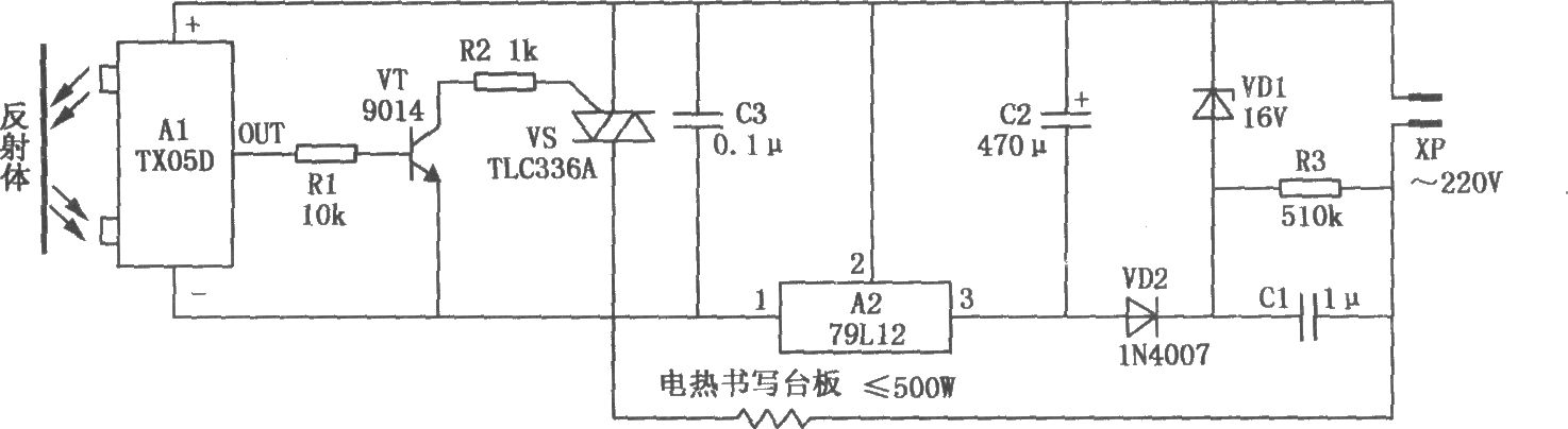

电热办公台板自动开关电路
发布时间:2011-6-23 10:07    发布者:circuit_share
关键词: 办公台板 , 电热 , 自动开关
电热办公台板自动开关如图所示,它是在普通的电热办公台板上,配以TX05D模块构成的红外线反射式自动开关,可实现有人在台板工作时台板自动通电发热,无人在台板时则自动断电不发热。其不仅能节约电能、避免插头频繁插拔带来的麻烦,还能延长电热办公台板的使用寿命及防止意外事故的发生,可直接接于普通的发热办公台板上,制作方便,工作可靠。
