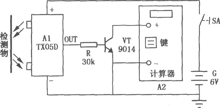

自动计数器由TX05D模块与袖珍计算器共同构成,如图所示。它广泛应用于工厂生产线传送带上的产品自动计数、
变压器
绕制时匝数自动计数、设备升降次数自动计数等。
