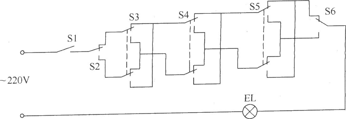

本例介绍地多地控制开关,采用多只开关来控制一路照明灯(可由多只灯泡并联)。适用于旅馆、病房、长廊和楼道等场所。
该多地控制开关
由控制开关S1~S6和照明灯EL组成,如图所示。
多地控制开关电路
S1选用触头
电流
容量为1OA的单极开关或双极开关并联使用S2和S6选用单极双位(单刀双掷)开关;S3~S5选用双极双位(双刀双掷)开关。
