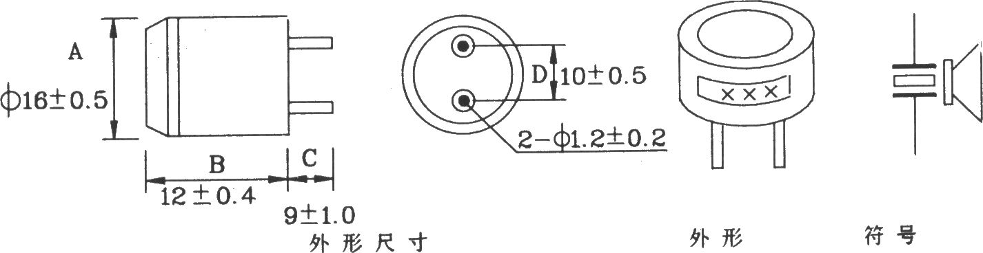

是利用压电效应工作的传感器,通常我们又称之为换能器。此类传感器最适用于防盗报警和遥控使用。
T/R-40-XX系列超声波传感器外形、尺寸及
符号

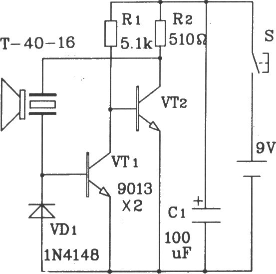

分立元件构成的超声波发射电路
T/R-40-16便可发射出一串40kHz的超声波信号。此电路工作
电压
9V,工作
电流
25mA,控制距离可达8m。

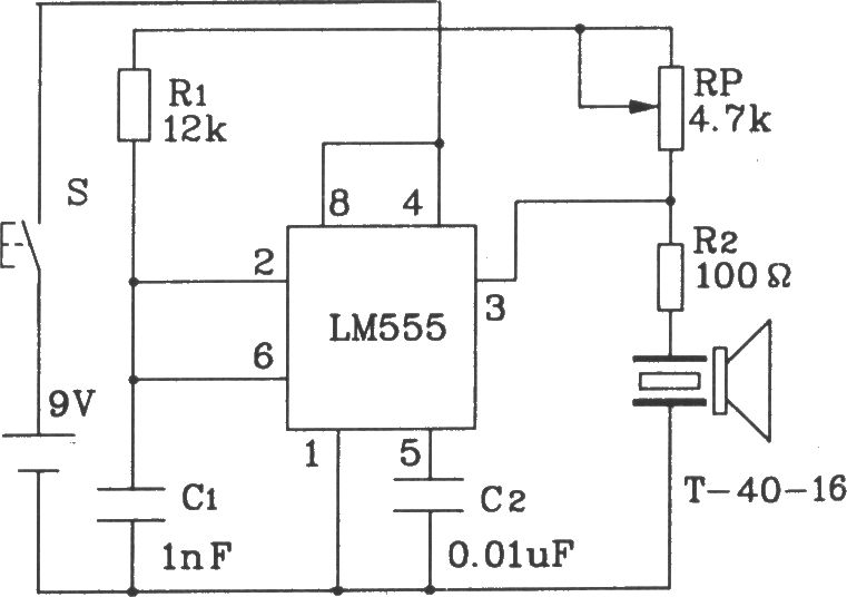

555
构成的超声波发射电路
从555的3脚输出的40kHz的振荡脉冲驱动T-40-16工作,使之发射出40kHz的超声波信号。电路工作电压为9V,工作电流为40~45mA,控制距离大于8m。

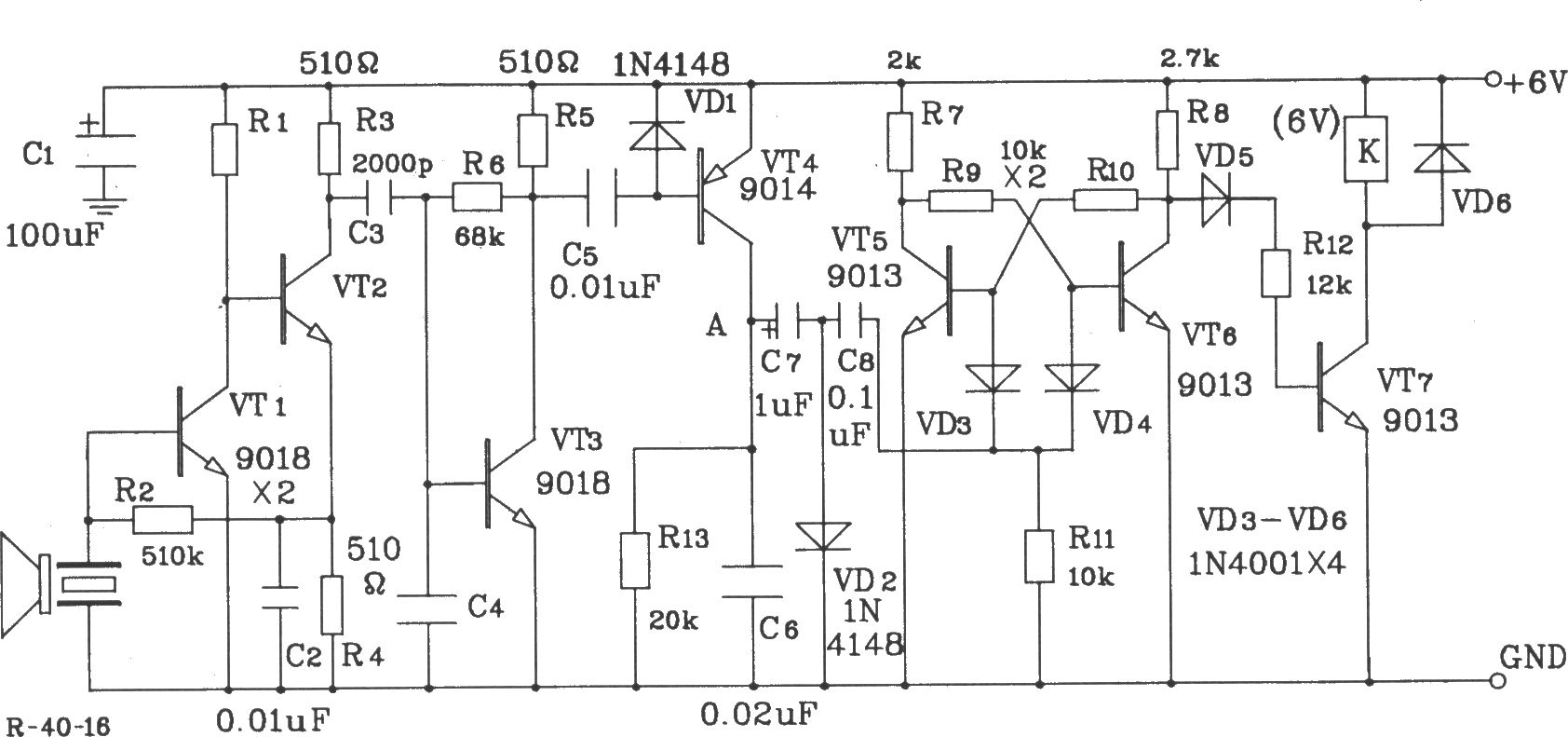

双稳态超声波接收电路

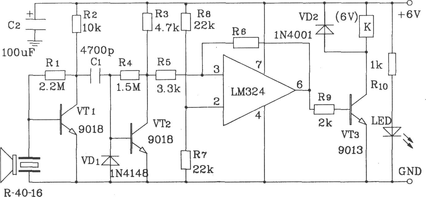

通用型超声波接收电路
