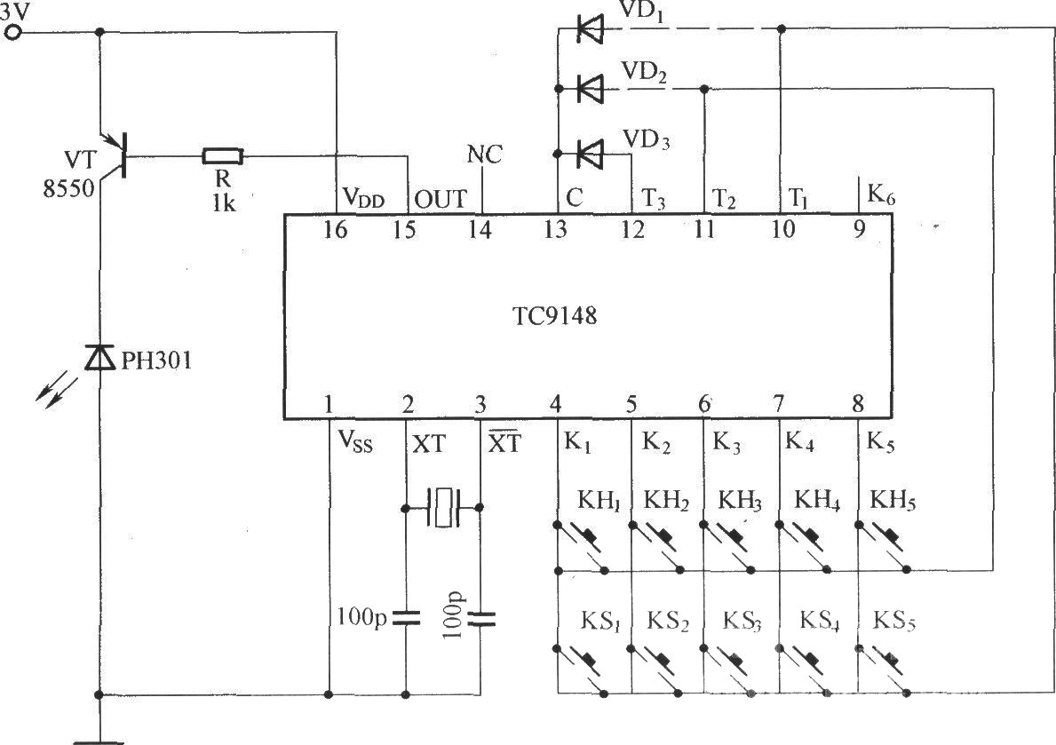

是采用
CMOS
工艺制作的大规模集成
,其中TC9148为红外发射编码电路.TC9149和TC9150为红外用空接收解码电路.
下图是由TC9148组成的编码发射电路:

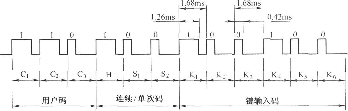

其编码脉冲示意图:
