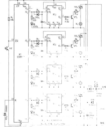

IC1可选用CD4022,也可用CD4017;IC2~IC5选用双D触发器CD4013;光电
三极管
VT1选用3DU5;VT2~VT5选用9013,β>80;VD2~VD5选用数IN4148;双向
可控硅
选用参数为1A/400V的任何一种双向可控硅;
LED
1~LED5为通道指示发光管,可选用Φ5mm的红色发光管.
