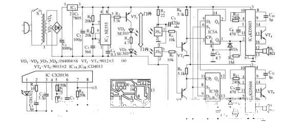

如图是由模拟语音
集成电路
KD5603(内存储"欢迎光临"一句话)和KD5604(内存储"谢谢光临")组成的
红外
控制
电子
迎宾装置的
原理图。该电路由红外信号发射器、红外信号接收器、互锁控制电路及模拟声发声电路等组成。
