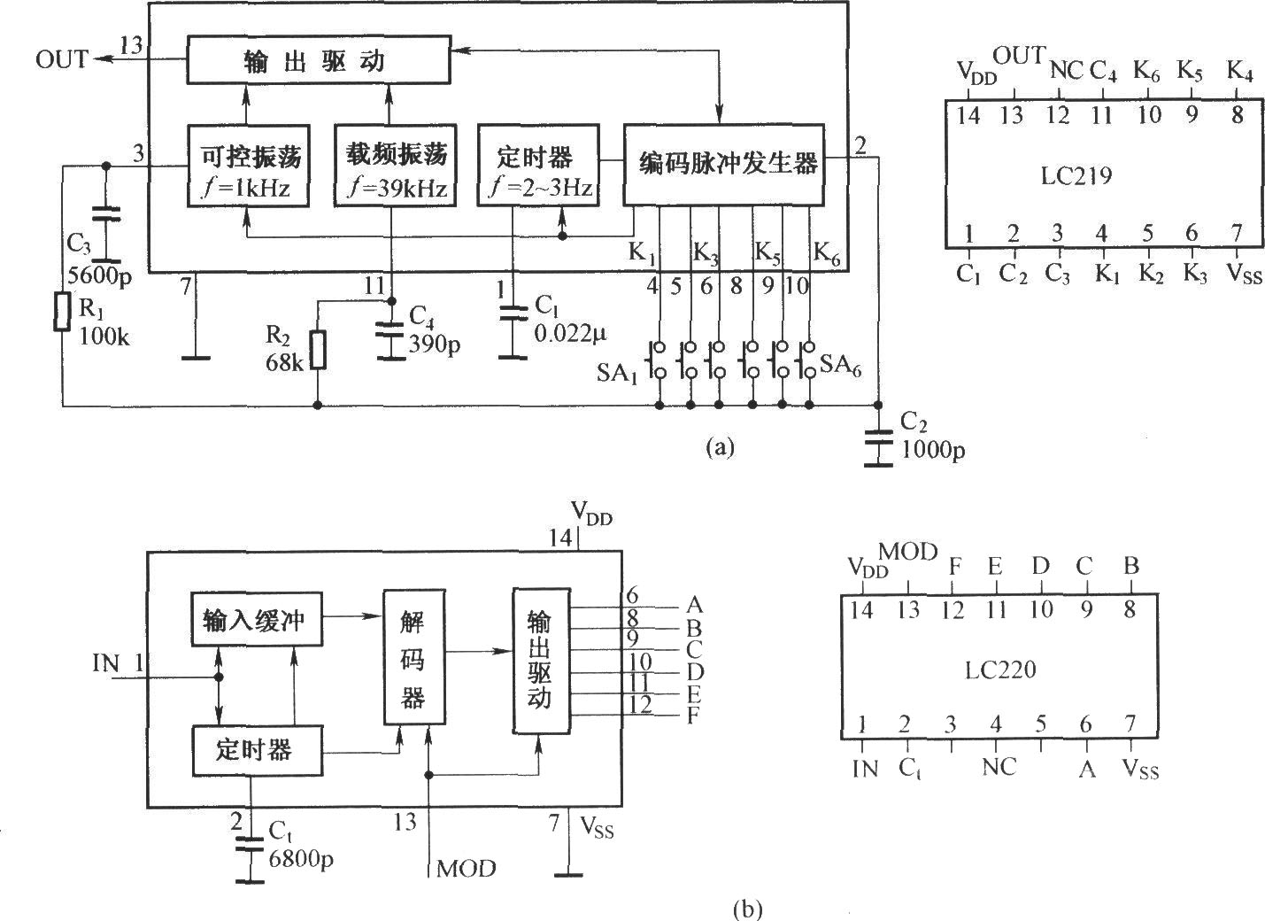

LC219是一种多用的遥控编码
,它不仅用于
红外
线遥控,也用于超声波和
无线电
遥控电路,还可用于双线连接有线遥控电路,如图(a)所示。当用于无线电遥控时,由于无线电遥控电路中都专门设有本机载频振荡电路,这时可将⑩脚接地,使内部载频振荡电路停止工作。
LC220是LC219配套使用的解码电路,内部包括缓冲电路,***,输出电路和定时器,如图(b)所示.
