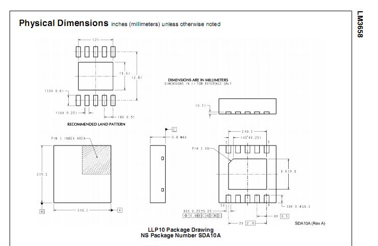

还有一个电源充电管理LM3658不好焊:

如果要自己焊,那就得各地的朋友相互帮助了。生手是肯定焊不了的

只要不是BGA封装的,都可以自已焊接。小菜一碟啦。

提两点不宜自己焊接的理由:
1)芯片的引脚非常细小脆弱,先不说极易造成引脚间短路,生手很容易折断引脚。
2)一般个人没有静电防护的措施,手工焊接容易造成静电打坏芯片的现象。
本来是为了节省成本,但如果因为自己技术不过关,造成芯片损坏,则不但增加了成本,而且还因为需要判断芯片是否损坏而浪费了时间。

可以自己焊。
但是新手怎么办?焊这个芯片还是要点技术的。

LM3658可以搞定的
