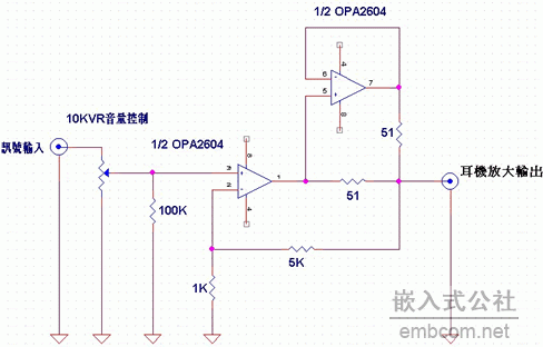

用OPA2604等双运放做的耳机功放
发布时间:2009-12-24 11:15 发布者:
我爱电路图
OPA
耳机
上图为网上很流行的一款用运算
放大器
做的耳放,当然可以用其它的双运放来代替,以得到不同的音色,上图中用两个放大器可以提高
电流
输出能力,从而可以推动高阻耳机,大多高档耳机都是高阻抗的。在国外网站上用OP234 或OP2134(双运放)来做耳机放大器比较流行,因为该运放在低
电压
工作时的性能不错,这样可以方便用电池来供电。做成便携式的耳放。
