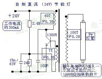

自制24V直流节能灯电路图
发布时间:2009-12-24 10:56 发布者:
我爱电路图
电路图
节能灯
生活经常会碰见没电或晚上应急用光,这个
就合适使用,
输入12-24v,
电流
约300ma。
它的电路简单实用,很合适家庭夜市和应急使用。
电路的13005发热比较大需要加装散热器。
