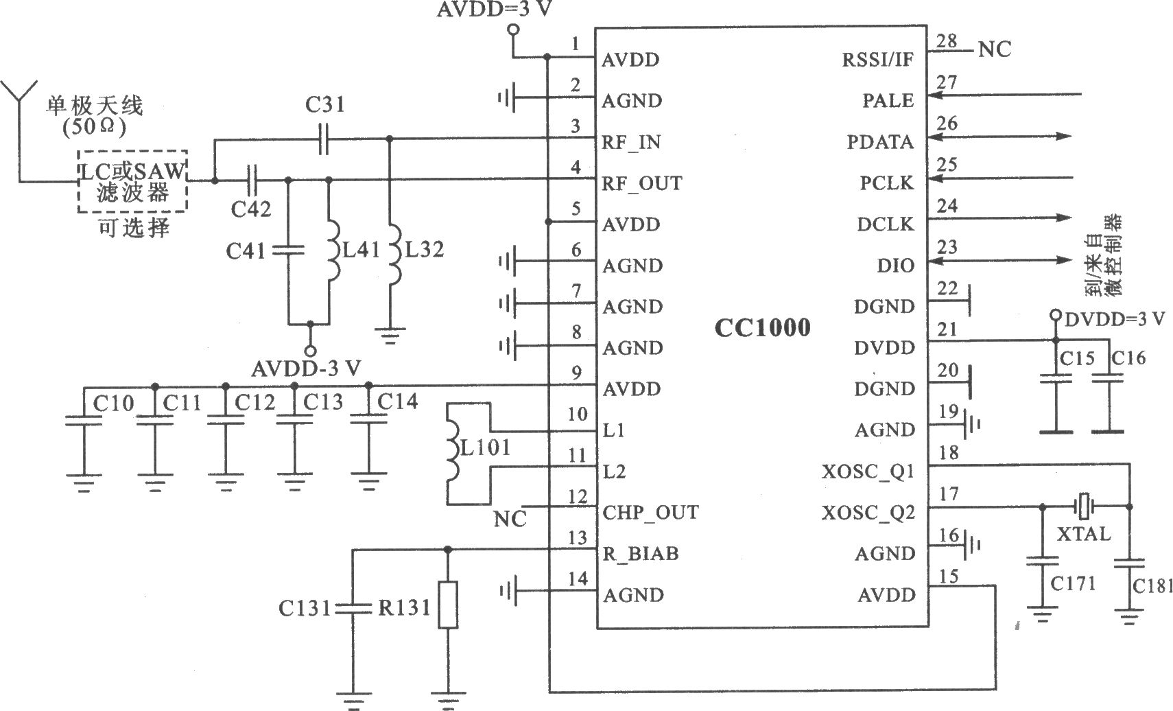

·芯片工作状态设置由芯片内控制器完成,控制命令和设置参数通过PCLK、PDATA和PALE 3线数字串行接口输入。
CC1000的典型应用电路

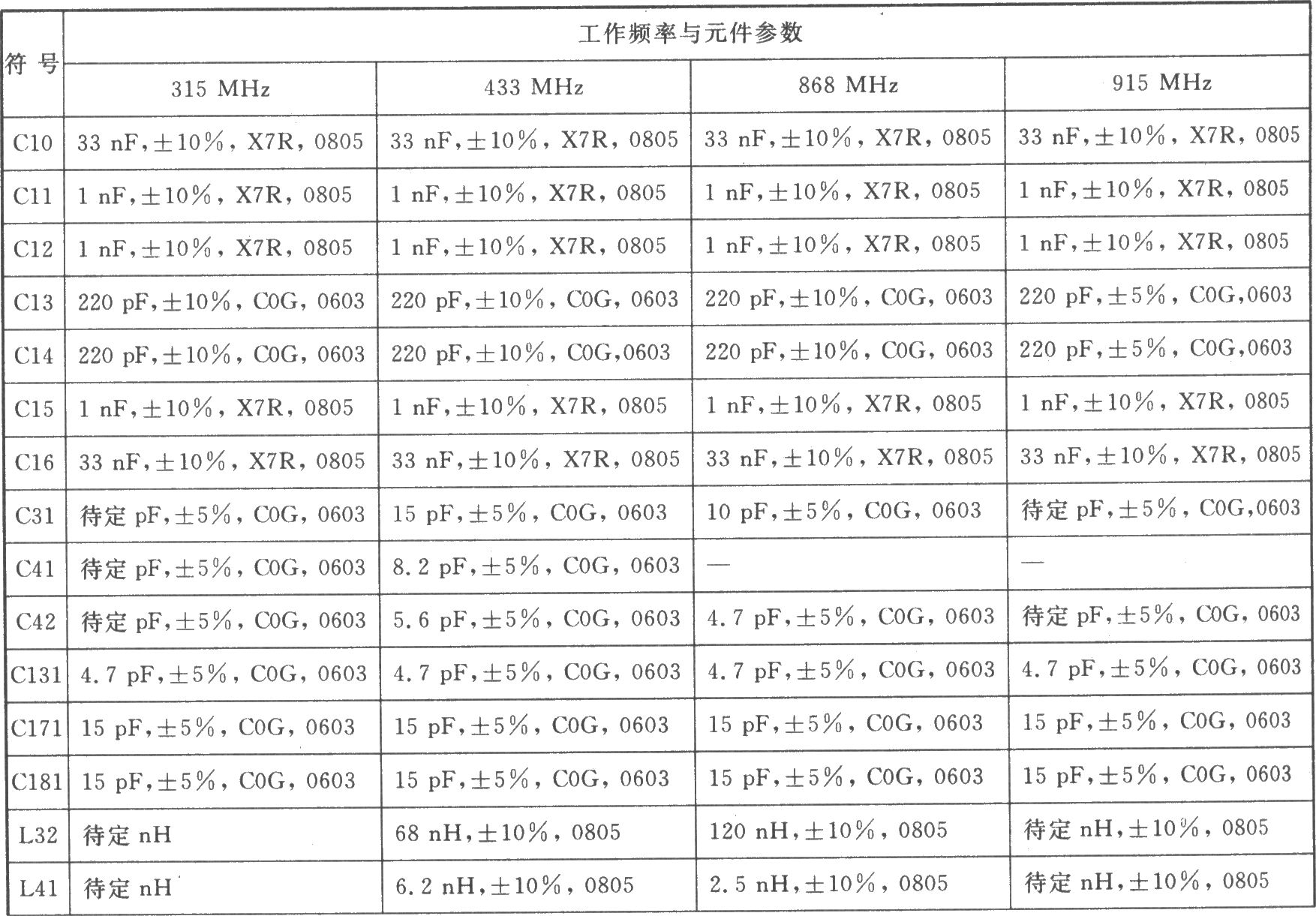

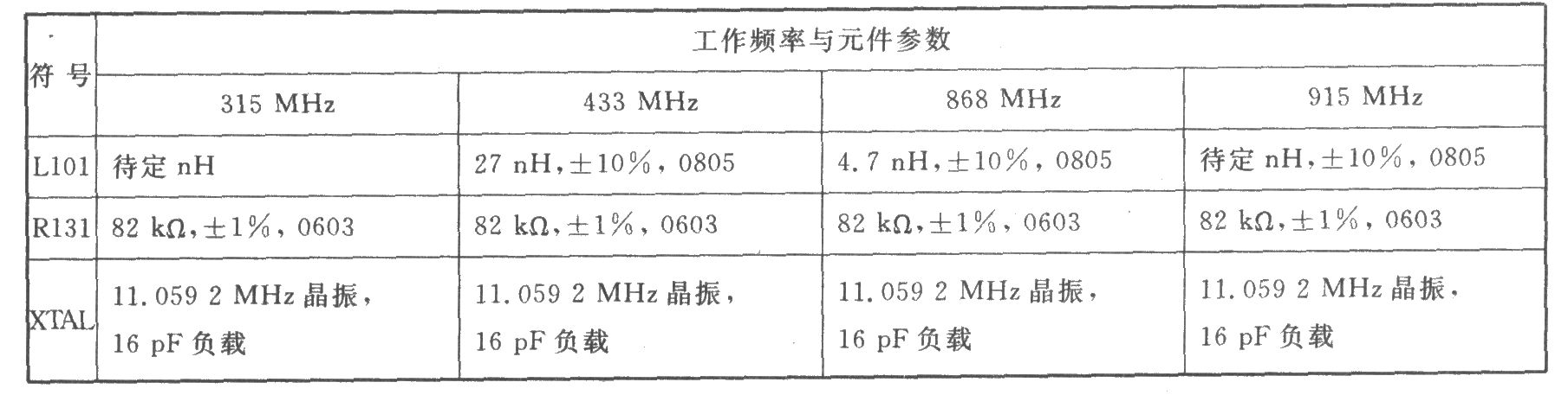

在不同工作频率下CC1000应用电路的元器件参数值
