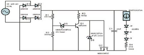

图1所示的电路由整流桥、斩波器(chopper)和简单的稳流器构成。全波桥由二极管D1、D2、D3和D4(1N4004)构成,为斩波器电路注入信号。开关Q2(NDD03N50Z)立即导通,电容C1(22 µF)开始充电。
电阻R1(330 kΩ)和R2 (390 kΩ)是分压器。当二极管D5(MMSZ5260BT1G)的阴极电压达到43.5 V时,齐纳二极管导电,并导通Q1(MPSA44)。Q1导通,就会将Q2的门极拉至低电平,致其关闭。电路中还包含二极管D6(MMSZ15T1G),用于保护Q2的门极。
电容C1两端之电压维持在80 V与90 V之间。C1存储的电荷为恒流稳流器(CCR) (NSI45020AT1G)及LED串(此电路示例中含22颗LED)供电。CCR将LED串的电流维持在20 mA。电路中包含与LED串联的电阻R4 (10 Ω, 1.0 %),用于测量LED串电流(200 mV = 20 mA)。

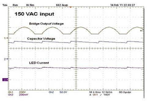

图2中的迹线明确显示,整流桥电压增加到高于80 V时,斩波器电路开关并限制施加在稳流器电路上的电压。迹线1是整流桥电路的输出波形。迹线2是斩波器电路输出部份的电容C1两端的电压。迹线3是电流感测电阻(10 Ω, 1.0 % = 200 mV = 20 mA)两端的电压。
图1 LED驱动电路
图2 在150 VAC输入电压条件下电路不同部份的电压
而输入电压为85 VAC条件下的电压波形示波器迹线显示,仍有足够的设计裕量(head room)来让Q1保持在导通状态更长时间,使电容C1保持在完整充电的状态。当输入电压降低至54 VAC, LED电流便开始下降。
在265 VAC的高输入电压条件下,Q1导通时间极短。然而,迹线2显示,仍有足够的能量来为Q1充电,并在关闭周期维持LED电流。
此电路可以调节,从而在不同LED阵列的条件下工作。CCR提供高达160 mA的额定电流。要支持更高电流,可以并联布设CCR。C1、R1和R2的值的选择需要匹配使用的LED的类型及数量。
