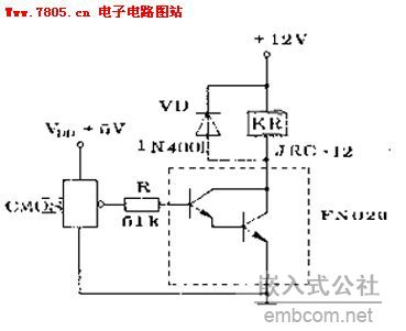

1、用于大功率开关
、电机调速、逆变电路。
2、驱动小型
继电器
利用
CMOS
电路经过达林顿管驱动高灵敏度继电器的电路,如图所示。虚线框内是小功率NPN达林顿管FN020。
