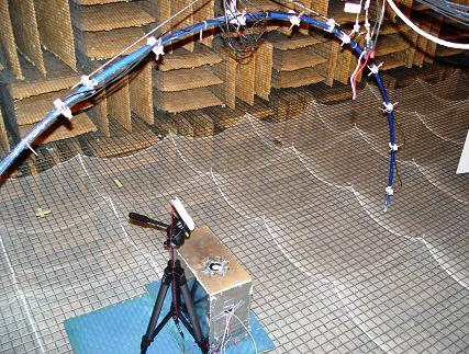

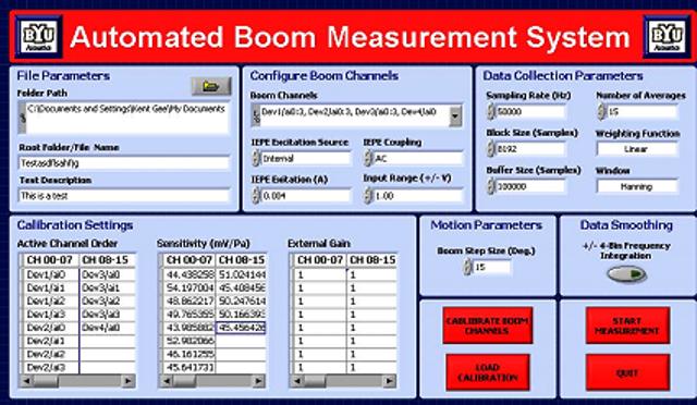

声学研究小组特别制定了两套实验方案用于识别风扇噪声的特征。第一种方案采用是步进电机控制的半圆形测量支臂,如图2所示。13个半英寸的IEPE 麦克风固定在测量支臂上,通过测量支臂转动来测量半球指向性。PXI-7344控制器驱动一个Oriental Motor步进电机的伺服器和电机,步进电机再与各种齿轮啮合,以1/60度的精度转动测量支臂。LabVIEW测量软件界面截图如图3、图4所示。
本测量程序的一个特点(见图四右上角)是程序随测量进度可以对指定频率绘制出增量指向性图。对于箱装风扇,该支臂测量程序能够获得远场指向性与频率和流量的关系。在主动降低风扇噪声时进行这些指向性测量工作还可以获得整体噪声降低的信息。
图2. 图片为杨百翰大学全消声室内半圆形测量支臂,60mm的轴流风扇安装在铝制机箱顶面上,三脚架上安装的设备是一个光速度计--用于测量风扇的转动速度
图3. 支臂测量程序截图
图4. 这张截图反映了支臂测量程序的测量示意屏是如何显示任意通道的功率谱和指定给定频率的指向性图

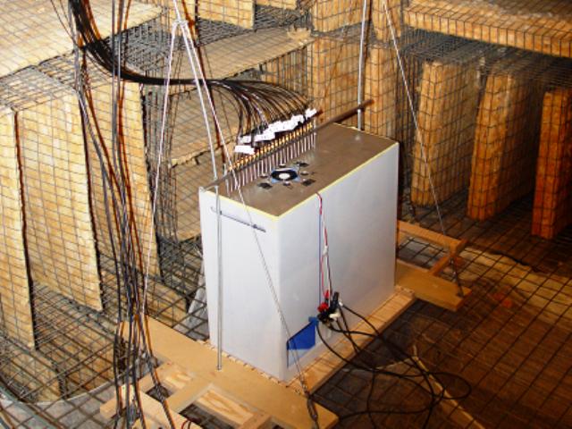

第二种方案是采用近场线性阵列,我们使用它来研究风扇噪声源附近噪声的音调和稳定性。线性阵列包括23个四分之一英寸的GRAS麦克风,如图5.所示间隔半英寸安装布置。然后在机箱面上方手动步进阵列,步进间隔为四分之一英寸或半英寸,从而绘制出二维声压场。由于风扇正上方的麦克风因空气流动产生了附加噪声,因此二维压力场绘图时只采用气流外部的麦克风。图5.中还可以看见四个小圆形扬声器,它们用于对声场进行主动控制。主动控制启用时,线性阵列可用于测定近声场中产生的变化。
图5. 用于近场风扇噪声特征识别的线性阵列
