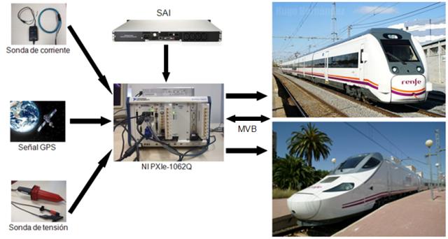

Ineco是一家在交通运输行业有着广泛经验的工程公司。 为了研究谐波在铁路基础设施建设方面的影响,我们设计开发了一种数据采集系统,它整合了系统要求的所有特性。
图1. 通过GPS同步的数据采集系统
数据采集
我们的团队通常在一个移动牵引单元上收集铁路的数据。对于这个项目,我们选择了NI PXIe-1062Q 8槽的机箱来将因振动而产生的影响降到最低。
通过基于PXI硬件平台的NI 6123和NI 6120模块,我们以50,000赫兹的采样率同步采集了变化的电压电流信号,这使得我们能够记录下整个音频频率范围的信号。 为了连接这些模块,我们使用NI TB-2708、TB-2709和TB-2705这三种接线端子来提供前两个SMB的连接和最后直接信号电缆的连接。

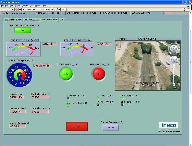

图2. 在LabVIEW中 监测MVB变量
MVB通信
我们需要用一块MVB协议的通信卡捕获不同牵引单元上的不同信号。 通过使用DLL-specific LabVIEW VI,PXI平台和LabVIEW 将整个机箱配置为一个整体,使得数据在数据卡和应用程序之间的传输快速而容易。
计算机同步
我们的主要设计要求之一是能够在远距离运动的情况下精确地同步多台电脑。
为了达到所需的同步,我们决定用NI PXI-6682定时和同步模块与全球定位系统(GPS)达到同步。 该模块化的设备能够很好的适应我们的系统集成,可以很容易融入到整个应用程序中,实现更精确地设备同步。

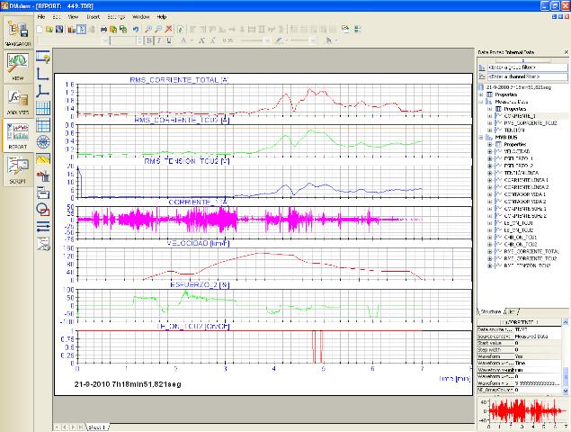

图3. 由DIAdem脚本产生的数据
GPS 用户界面
为了形象化的显示铁路上测试点运动的位置, 我们通过连接在PXI-6682上的天线接收GPS坐标信号,并将坐标发送给集成了Google Earth的用户界面。我们通过3G连接到Google Earth(谷歌地球),假如该地点没有信号覆盖,我们就使用已经缓存好的软件地图代替。

数据管理和处理
我们需要一个解决方案来快速地管理大量的数据,能够实现信号滤波,在时域和频域分析数据,并且可以生成自动化脚本。所以,我们使用NI DIAdem数据管理软件来满足这些要求。
