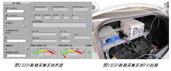

应用方案:面对ESP系统试验苛刻的测试环境、众多的测试信号,基于NI PXILabVIEW的测试平台,我们在较短的时间内快速融合了模拟信号、数字信号、CAN、串口等多种信号采集与处理。NI数据采集系统在海南试验场成功完成了ESP试验过程的数据采集,保证了试验的顺利进行。

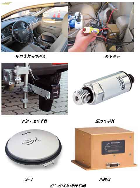

试验数据采集系统包括试验中测量所需变量(车辆参数和运动状态)的传感器及其数据采集卡和相关软件。试验数据采集系统性能好坏在一定程度上决定了整个测试系统能否准确评价整车性能以及ESP系统的优劣。
ESP作为最新一代汽车主动安全系统,ESP是基于汽车动力学对汽车临界失稳状态下施加准确控制来提高汽车稳定性的系统。因此为了验证ESP系统的性能,就需要大量实车试验。完成试验数据采集将面临两大难题:一是,测试设备众多(GPS陀螺仪、非接触式光电测速仪、轮速传感器、压力传感器、触发器等),二是,测试环境恶劣(冲击、震动、高温、高湿度等)。通过调研,我们选择了NI PXI和LabVIEW的测试平台。

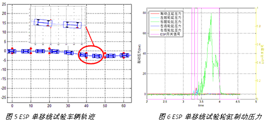

ESP是未来汽车主动安全系统发展的一大方向,ESP实车道路试验不仅是ESP控制系统优劣的最终评判手段,ESP实车道路试验在ESP控制算法开发阶段也具有一定的指导意义。
基于PXI系统良好的可扩展性,我们快速搭建了ESP系统性能试验的测试平台,在极端苛刻的试验环境下,测试系统准确有效的采集了ESP系统试验的测试信号,大大推动了863计划底盘控制系统的研究,为我们自主底盘电控系统进一步的完善提供了有力的支撑。
