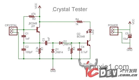

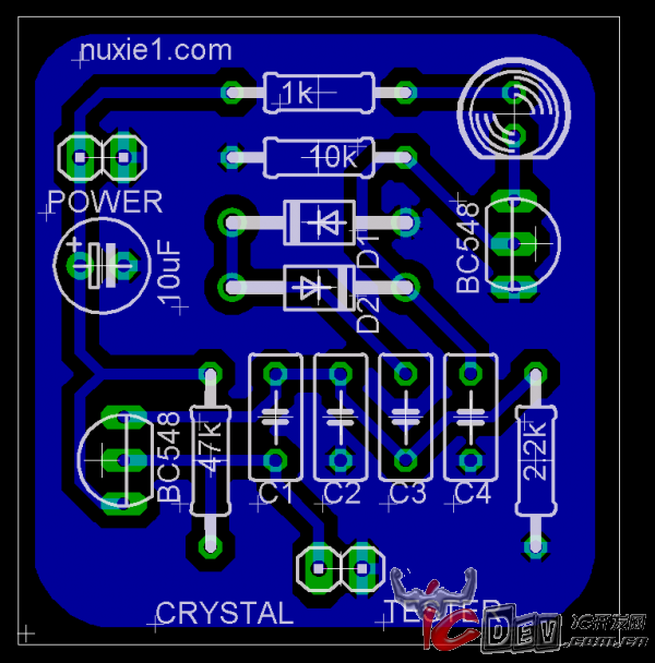

石英晶振测试电路
发布时间:2011-6-9 16:34 发布者:
电路图分享
晶振
石英
将晶振接于标记处,通直流5V电源。如果
LED
亮起,说明晶振起振。
