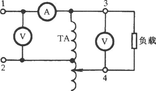

调压器电压及带负载试验电路
发布时间:2011-6-9 16:23 发布者:
电路图分享
调压器
调压器
电压
试验如图所示。在调压器TA的交流电源输入端1、2接标准电压220V;在次级3、4端接交流电压表V,旋转调压手轮次级输出电压应自0V均匀上升到250V。进行负载试验时,在1、2端接标准电压220V,次级3、4端接负载。如1kVA调压器可接1kW电炉,串接交流
电流
表A。旋转调压手轮,电流达到额定电流值4A,通电2小时,如无冒烟、糊味等异常现象,即认为调压器TA是合格的。
