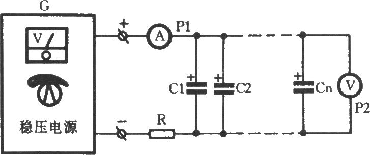

对铝电解电容器进行老炼,是降低它的漏电电流的有效方法。老炼方法如图所示。图中,G为电压可调的稳压电源,其电流最大可在1.5A以上。P1为直流毫安表,量程应在500mA以上;P2为直流电压表,依老炼电压值选用。R为限流电阻,其选用方法是:阻值以被老炼电容器的额定工作电压选择,以每1V取1Ω为佳。倘若被老炼电容器的额定工作电压大于100V,R取1kΩ,电阻R的功率应大于2W以上,视并联电容器(图中C1~Cn均为被老炼的电容器)的多少而定。
