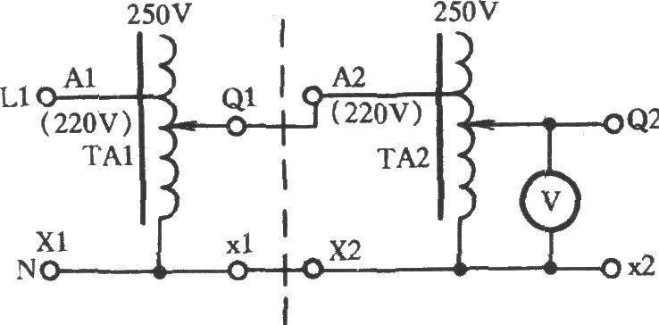

用两只调压器串联获得0~284V电压
发布时间:2011-6-9 16:21    发布者:电路图分享
关键词: 调压器
如图所示,将两只调压器TA1和TA2串联使用,即可获得0~284V电压。将两只调压器的X1、X2用一根导线连在一起,接电源零线N;A1、X1间接220V电源。TA1的输出端子Q1接到TA2的A2端。通电后,即可在TA2的输出端Q2与也间获得0~284V电压,而且调压平滑。
