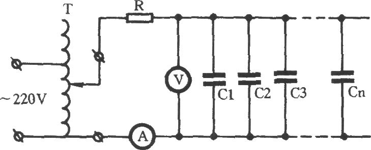

无极性电解电容器常用作家用电器电动机的启动电容。它漏电后,电动机无力,甚至出现启动后运行一会儿就不转了。用万用表R×1k挡测量,其充放电情况却基本正常。这时可用如图所示电路进行老炼。老炼用的电源G必须采用交流自耦调压器。图中,T为0~300V/1kVA自耦调压器,A为0~100mA交流电流表,V是0~450V交流电压表,R为限流电阻器,50Ω/250W的线绕电阻器,也可根据被老炼电解电容器的多少确定。老炼前应逐个检查,对那些鼓胀、有明显缺陷的应剔除。老炼时,施加老炼电压应从低到高逐步升高,为防止电容器爆炸,应密切注意电压、电流变化。一般老炼1小时即可。
