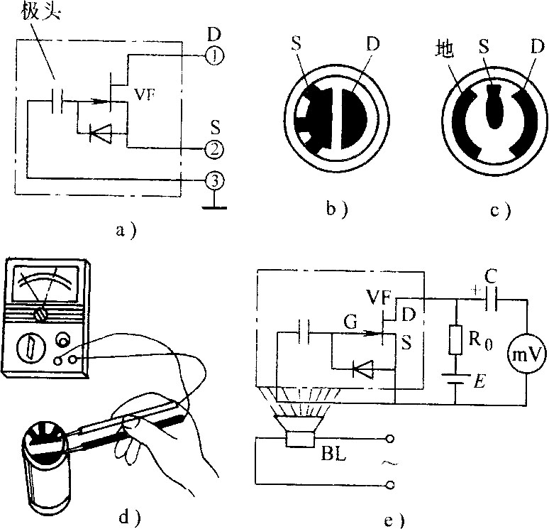

a图是话筒的内部结构.
图b,c是话筒的输出接点形式,有两接点式和三接点式两种.
图d是测试方法.将万用表拨到R×1kΩ档,将黑表接任意一接点,红表笔接另一接点,记下测出的阻值;在将表笔交换一下接触点,记下测出的阻值,比较两次测试结果,阻值较小者,黑表笔接触的为源极,红表笔接触的为漏极.
图e是测试话筒的灵敏度.当声压作用到话筒时,在毫伏表上便有输出.当有人对着话筒吹风,万用表的指针便会随之摆动,摆幅越大,灵敏度就越高.
