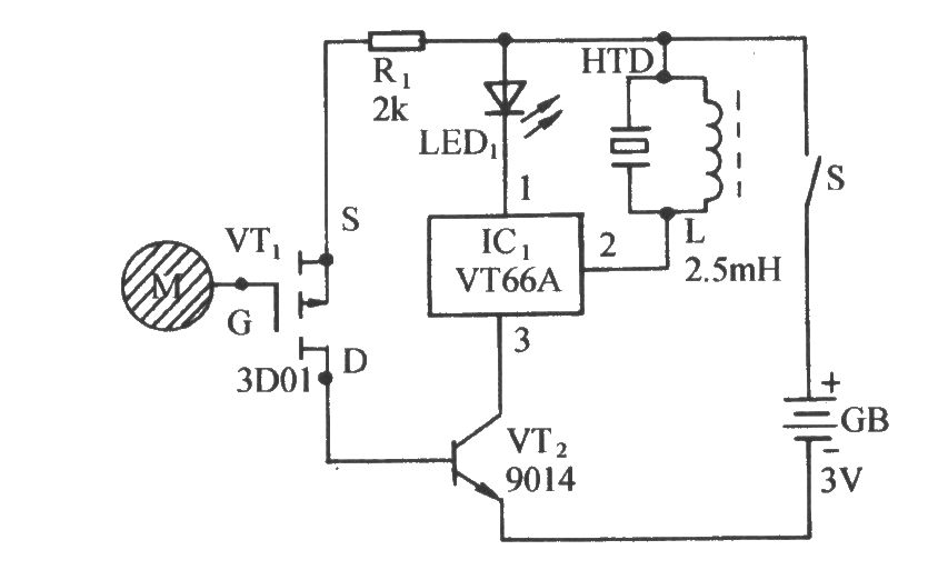

高灵敏静电探测器电路
发布时间:2011-6-8 15:12 发布者:
circuit_share
静电
探测器
如图所示
,它由静
电感
应
电子
开关和
三极管
音乐
集成电路
发声电路组成。可用于探测机房或电脑周围有无静电场,并可将电脑或芯片上的静电泄放掉。探测准确,电路小巧,极具实用价值。
