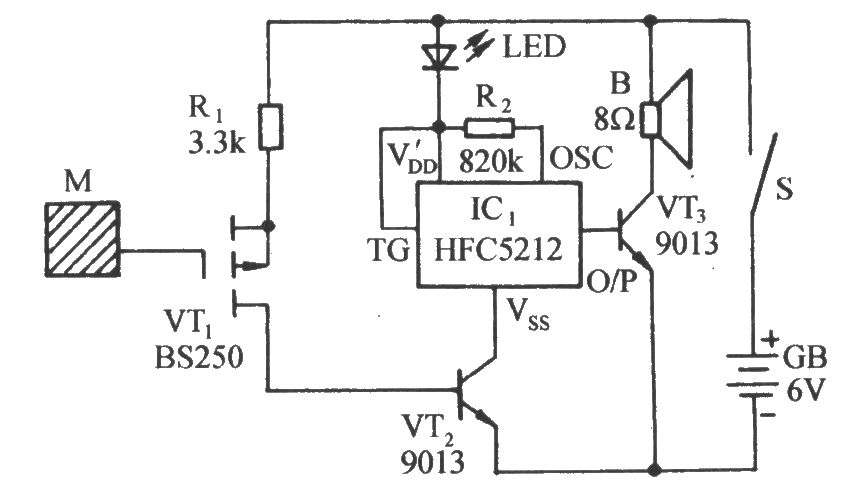

静电
声光报讯器
如图所示。它由静
电感
应
电子
开关和语音发声电路等组成。当电脑周边环境存在静电场时,它能探测到静电的存在,并发出“嘟嘟,请注意”的语声,同时,发光
二极管
会点亮发光,提醒人们注意电脑或CPU芯片的使用安全。
