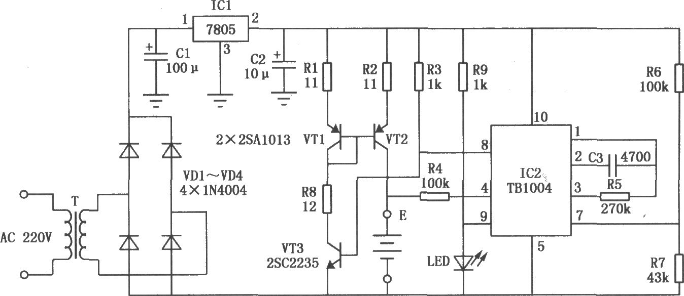

主要用来对镍镉电池进行充电,并在充电过程中,利用发光
二极管
进行充电指示。充电过程中,
发光二极管
不发光,表示充电正在进行;充电结束后,发光二极管发光,指示充电完成。根据发光二极管状态的不同,可以使用户很方便地了解电池充电的情况。如图所示为TB1004构成的充电显示电路。
