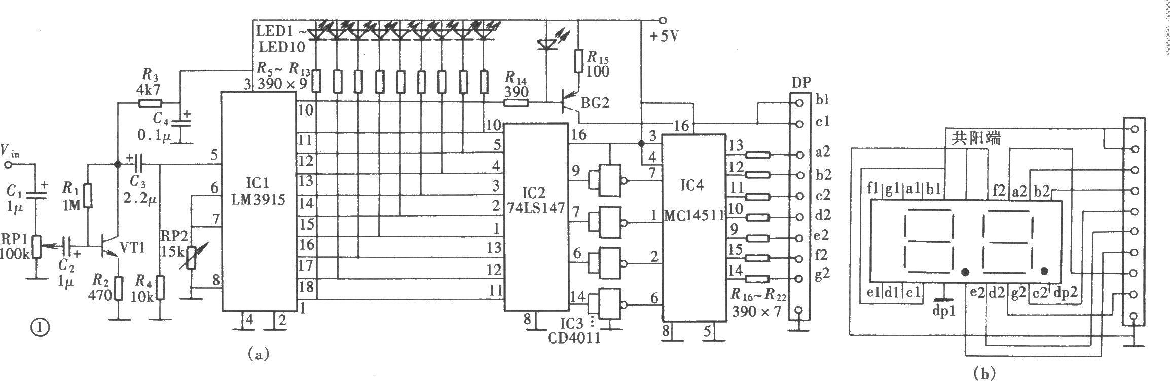

在音响
中,最常用的输出电平显示方式是
LED
显示方式。如果在LED
显示器
中加入数码显示,更显得新颖别致,这种显示电路的原理如图所示。
