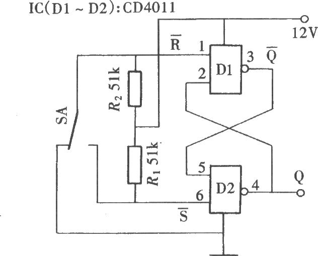

单次脉冲本来是可以由按钮式开关来获取的,但是由于在按钮的按动过程中极易发生抖动现象,因而所获取的往往并不是单个的脉冲,而是一组数目不定的脉冲串,虽然有的电路中加有防抖动电路,但对于某些电路仍不能保证其工作的可靠性。如图所示电路可以确保每按动一次按钮,可以取得一个脉冲,工作十分可靠。

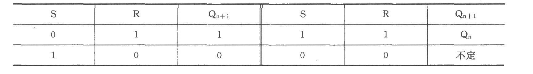

真值表:
